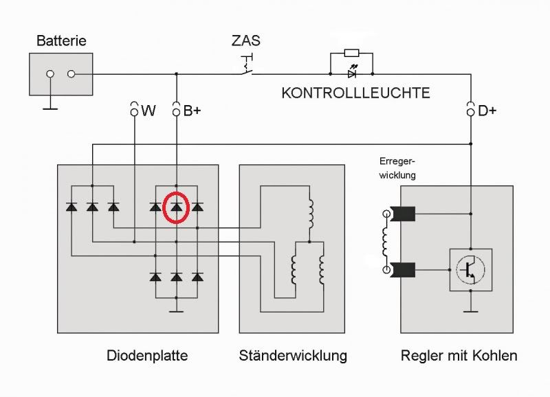

На это очень похоже, но откуда плюс на D+?

Сколько на D вольт? Если 12 вольт,пробой положительного диода.Генератор работает в минус 30% мощности.Если до 3 вольт,то накидаю вариантов.

Сообщение samos » 08.02.12, 20:28
Сколько вольт не знаю, но при повороте ключа идёт на запуск Эбер и ведь запускается без ошибки, значит не меньше 10.2В..
То есть вот этого диода или двух соседних?

При чем тут Эбер- не догнал.Короче,принцип- поворачиваешь зажигание на вкл,у тебя на D+ должно быть до 3 вольт, на деле 1,3-1,4в!Короче питание светодиода.Когда заведешь - должно быть на 0.1 выше,чем бортовое напряжение.Тогда светодиод гаснет.Иди-мерь!А диод на схеме нечего обводить,мост диодный снимать надо ;;-)))

Сообщение samos » 08.02.12, 21:17
Эбер здесь при том, что один из сигналов на его запуск как догревателя, это подача сигнала с Д+ генератора +12в..
Спасибо за совет, тут одно понятно, что нужно не мереть, а снимать и дефектовать.

По первому Твоиму посту. На проводе всегда плюс, с генератора берёт минус .., при начале работы генератора появляеться второй плюс и лампочка гаснет. Скорее всего поддержу предыдущего оратора.

Как ты не врубишься-сначала мерить!!!!Если там +12в на незаведенной машине-то да,умер плюсовой диод.Это принцип работы бошевских генераторов,а где эбер берет управление,я не заморачивался...Т.е. Эбер должен запуститься,только когда авто заведется.Пока там три Вольта,он находиться на низком старте,а у тебя он вдруг стартует?.Теперь понял походу....

Сообщение samos » 08.02.12, 21:31     Re: Всё о генераторах
Именно о это я и пробовал написать, видать так коряво написал :punk:
