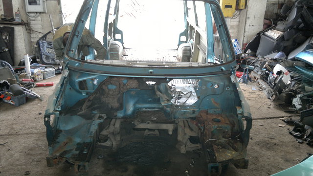

Сообщение Alhimik » 23.12.13, 19:50
Если седло с трещиной, керосин, тормозуха и т.п. утечет.
Снять радиатор, минутное дело. Можно и не снимать
Открутить пер. бампер, это как пойдут болты за Г.З.
Еше несколько пар болтов переднего телевизора и морда будет выглядеть примерно так:
