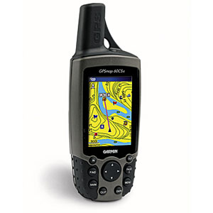

По коробочкам: Garmin лучше только для туристов - это о туристических коробочках - те что с защитой и временем работы сутки. Автомобильные так не могут.
