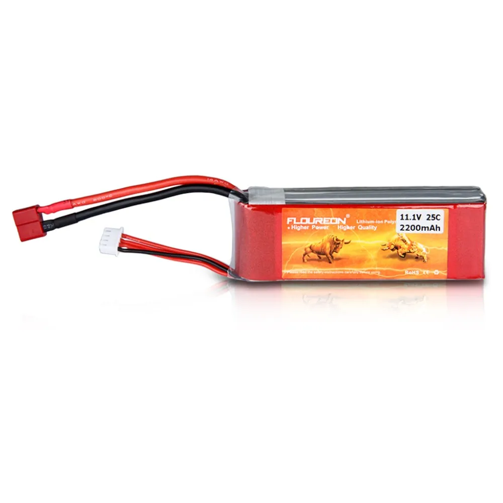

Сообщение Саня ТЗ » 17.04.17, 20:47     Бустер Джамп-стартер аварийный Литий полимерный аккумулятор
Вроде темы не было??
В общем купил себе очередную игрушку, всего за 25 $
Я знаю, что он слабый, у меня около дома есть розетка, от которой можно свободно подсоединить сварочный выпрямитель- пусковое устройство, 2 литра крутит не особо напрягаясь, по тому данная игрушка не для холодного запуска в -30.
для -30 есть игрушки за 100 зелёных и подороже.

Сообщение Саня ТЗ » 18.04.17, 11:26     Re: Бустер Джамп-стартер аварийный Литий полимерный аккумуля
andrys писал(а):ну прям с него (даже если мощнее будет), мотор не завести. но как подзарядка основного подсевшего акб сойдет.
1. прям с него заводят.
2. на видео видно, мой старенький АКБ даже от генератора при напряжении в сети 14 В не сильно зарядился, а при перепаде в 1-2 В точно не зарядится.
3. Вот тест без аккумулятора VW VR6 2,8 литра
раньше подобных тестов было много.
4. даже севший АКБ имеет какую то ёмкость и отдаёт хотя бы 50-100 А пускового тока, а это 200 от джамп стартера плюс 100 А от севшего АКБ это в сумме 300 А, что достаточно для запуска большинства авто.
5. где нить в лесу, можно используя штатную зарядку, за 2-3 часа, через USB преобразователь высосать из севшего 55 АКБ 1-2 Ач подзарядить джамп стартер и завести от него двигатель.
так как при своей небольшой ёмкости он способен отдавать большие токи.

Сообщение Саня ТЗ » 18.04.17, 11:41     Re: Бустер Джамп-стартер аварийный Литий полимерный аккумуля
andrys писал(а):на томже ютубе полно видео, как горят провода и сами приблуды. да и сечение китайских проводов вызывает сомнение.
По статистике на одного умного попадается 10 идиотов
на одного вменяемого, способного прочитать инструкцию 3-4 идиота.
там же сказано, что крутить дольше 3-х секунд НЕЛЬЗЯ!!!!!!!
там нет предохранителя на выход, так как в таких размерах предохранитель на 200-300 А это проблема, нет теплового реле, да и просто размыкатель при нагреве проблема, голова должна быть???
Я же специально показал, что две прокрутки по 3 секунды и от блока можно руки греть!!!! он реально нагревается примерно до 40-50 гр!!!
Если бы я как тупорылый баран пытался крутить двигатель 7-10 секунд, то у меня тоже всё оплавилось и взорвалось!!!
Современные инжекторные, или дизельные двигатели, если они исправны, заводятся с 1-2 оборота КВ.
А дуракам закон не писан!!!!!
пи си.
если надо крутить 10 секунд или пол часа, можно купить 10 батареек от вертолётов, соединить их параллельно и они потянут.
вопрос в том, а оно надо???
может лучше двигатель отремонтировать???
А от забытых включенными габаритов в наше время ни кто не застрахован, эта игрушка помогает подстраховаться.... и не просить у медведей и волков помощи...
