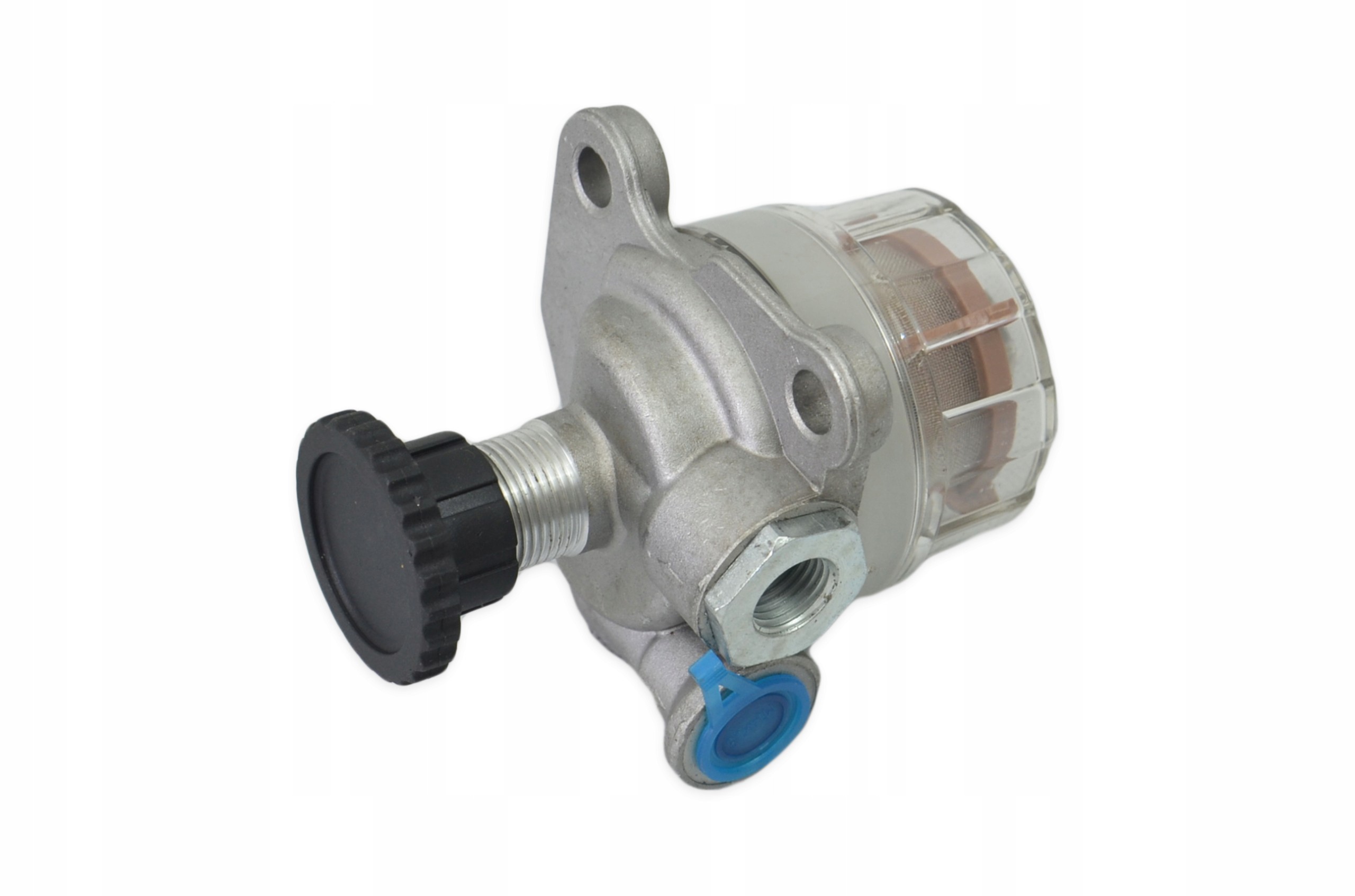

Сообщение uzbek » 15.07.09, 21:08     Re: Кто ставил: Водотделитель - сеператор?
Уважаемые коллеги бусоводы и дизелисты!
У нас тут спор. Один мастер говорит что двигатели на Т5 "не принимают" сепар-2000 установленный совместно со штатным фильтром. Якобы не хватает подкачивающего давления в этом случае и двигатель переходит в аварийный режим, падают обороты ...
Скажите, кто нибудь имеет сепар-2000 установленный совместно со штатным фильтром на дизельных двигателях Т5? Рассскажите о впечатлениях.

Сообщение Hedgehog » 15.07.09, 21:49     Re: Кто ставил: Водотделитель - сеператор?
Инструкция по установке Сепара, см. пункт 1

Сообщение uzbek » 15.07.09, 22:18     Re: Кто ставил: Водотделитель - сеператор?
1. Установите Separ SWK-2000 в доступном для этого месте. (При этом любой фильтр грубой очистки, находящийся во всасывающей топливной магистрали, должен быть удален).
Я так понял, что штатный придется убрать. Хотя формулировка "фильтр грубой очистки" применительно к штатному несколько смущает.
К тому же я уже год пользуюсь сепаром-2000 совместно со штатным фильтром. Это уже спасло от замены форсунок из-за грязи в ДТ. Но у меня в автобусе система CR.
А тут один знакомый сказал, что пробовали ставить сепар на дизельный Т5. Попытка вышла у них неудачной. Двигатель Т5-го не принял сепар. Неприятие выразилось переходом двигателя в аварийный режим, падением оборотов на ХХ... Вот я и хотел узнать, ставил ли кто-либо на Т5 сепар-2000 совместно со штантым фильтром?
Возможно для меньшего сопротивления потоку ДТ в сепаре нужно заменить фильтроэлемент на более грубый?

Сообщение highlander51 » 07.09.13, 14:36     Re: Кто ставил: Водотделитель - сеператор?
uzbek писал(а):Уважаемые коллеги бусоводы и дизелисты!
Себе установил проехал 4000 км. пока ОК.
