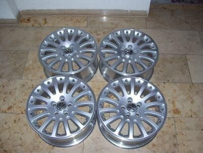

у меня раз в мороз лопнул один из 5 лепестков на диске k&k,но перегруза не было

Я когда покупал свой Т-4 в Германии на железяках,то сразу же заморочился литые купить диски.Приехал на серьёзный шиномонтаж,а они мне говорят: во-первых скидавай свои диски,т.к. они от Ауди и силовой нагрузки не выдержат,а во-вторых - литые диски можно,но ТОЛЬКО специально для Т-4 предназначенные.Всё остальное может привести к самым плачевным последствиям.Это касается и резины в той же мере.
А многие торговцы,чтобы замылить глаза на недостатки в машине ставят козырные колёса(на 18-ть например),но от другой марки.Смотрятся - класс,но мало кто может на месте определить допустимы они на бус или нет.Я думаю,что диск на фото(поломаный) совершенно не для буса(даже внешне).Так что пока не поздно - в шрёт их!Удачи.

а чем от Ауди диски плохи? у А6 Авант полная масса если правильно пмню 2100...2200кг, у меня длинный Т4 пустой 1745кг.... если у меня больше 4 человек никогда не ездит, грузов я не вожу..... то мне этих 400 кг запаса зватит за глаза :punk:
Смотреть нужно просто на "грузоподъемность" диска и все дела...

А я 6ть чел. посажу кроме меня,да багаж ещё.И ,главное, -
мне безопасность 100% нужна:я людей вожу.И ещё такая деталь.В Германии если ты попал в аварию очень даже пристально посмотрят,не являются ли твои колёса причиной,а потом подумают платить-неплатить.Так самое интересное,что выбор дисков на Т-4 ничуть не хуже чем на ту же АУДИ.Почему народ всё пытается по-старинке от чего-то взять и себе как-нибудь вставить?Мне нравится тут в форуме кто-то писал "...я
взял оригинальные себе,от Мерса..."!Ха!Какие же они оригинальные,если у тебя Мультиван?Например.А потом удивляются почему диски гнутся,а резина лопается,тем более при таких дорогах как там у нас.Про внешний вид я уже не говорю:это дело вкуса,вернее его отсутствия.Ну правда,бус
на 275-х варениках - смех!...а спереди при этом кенгурин ещё
поставить!Это как на Порше багажник на крыше!Представили себе? :lol:

Я сам облизывался на литье для Т4 в Германии..... выбор есть, но и цена этого выбора :rolleyes:
У нас я тоже зашел для разнообразия посмотреть - по 3500Евро/комплект плюс еще резину правильную возьми.......да у меня бус столько не стоит :wacko:
Я специально последнее время приглядываюсь какая резина стоит на местных Т4....... у большинства индекс грузоподъемности 91-97, редко у кого с "С" увидишь...... :rolleyes:

Да ты чё!!!...3500евро?Этого не может быть!По 150евро за диск - это уже очччень хорошие 17-е диски (в Германии).А я себе нашёл по 114евро "Ronal LZ"7,50x17,kristallsilber ET35.
Жаль,что с фото у меня заморочки:никто не научит как вставлять.Специально для Т-4.Вобще-то сайт называется reifen.com
Посмотри,там можно на картинке машину обувать в любые колёса.Удачи.

Сообщение kubarik » 22.01.08, 09:10
ну я имел в виду совсем оригинальное литье..... :shuffle:

А что,бывает наполовину оригинальное литьё?Ты посмотри на этом сайте,там все ведущие фирмы.Кстати на наши бусы нельзя ставить диски состоящие более,чем из одной детали(к сожалению,потому что они красивее всех остальных).

Сообщение kubarik » 22.01.08, 09:18
под оригинальным я подразумеваю то, которое продается в салоне с шильдиком ФауВэ......
а тут то не написанно, что диски специально для буса рассчитаны, все по той же грузоподъемности подбирает программа......

Сообщение Джексон » 22.01.08, 09:29
Эти диски ну никак нельзя назвать оригиналом!

Сообщение олег чернов » 22.01.08, 09:33
Тут ведь какое дело...Я ввожу в програму свой номер из техпаспорта и номер ключа,она мне выдаёт какие диски и колёса мне можно ставить тех или иных фирм.Это и есть оригинальные,не обязательно,чтоб надпись была VW.Это диски предназначенные для данной машины,всё равно как они называются.

Сообщение kubarik » 22.01.08, 09:39
По логике оригинальные - это такие

Сообщение олег чернов » 22.01.08, 09:41
А как же!То что написано VW?Так и для Гольфе тоже написано,
только не поставишь.

Сообщение kubarik » 22.01.08, 09:43
оригинальные и подходящие - совсем не одно и то же....
Кстати, ради прикола забил в этом reifen.com данные своего буса и для сравнения А6 Авант
и выдала она мне одинаковые диски от PROLINE...... :blush2:
