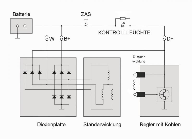

Всем привет, подскажите, при включении зажигания(движок не заведён) лампа зарядки УЖЕ не горит и на D+ есть питание, но зарядка(если судить по лампочке и мультиметру) только после перегазовки. Что это может быть: выпрямитель или диод в щёточном узле?
Вот схемка на мой генератор 150А Бошь 98 модельного года
