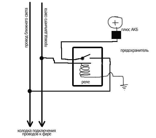

Boors писал(а):Поищи плиз...
Проще заново нарисовать: viewtopic.php?p=14340#14340

Сообщение Boors » 21.12.06, 11:44
СПС....сегодня попробую реализовать.

Сообщение Boors » 21.12.06, 16:37
Коля сказал, что у тебя что то в схеме напутанно, потому что следуя твоему ресунку при выключении зажигания, фары остануться гореть :) ....и ешё он говорит что можно какой то просто переходник поставмить и всё будет работать.

Сообщение Pavel S. » 21.12.06, 22:11
Ты смотрел последний вариант или нет? Я же писал, что в первой схеме я накосячил- исправил за 5 мин. Как тут что-то может гореть?
А по поводу переходника- имелся в виду диод наверное, но тут есть нюанс- на проводку и подрулевые переключатели ложится двойная нагрузка при таком подключении.

Сообщение Boors » 22.12.06, 11:42
Во щас правильно....наверное :)
Да диод он имел ввиду..
Коля электрик на краснобогатырской...
Кстати при моргании дальним ближний работает, он перестаёт работать если полность вкл дальний...
