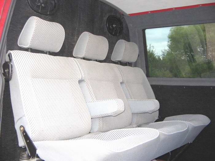

После первого хозяина железо в салоне обклеено кожзамом. В местах где швы смотрится ужасно. Хочу сделать чтобы было культурно. Вот я тут нарыл фотку чью-то :) думаю против хозяин не будет. Посмотрите как культурно рамка вокруг стекла сделана. Что это за материал и может кто-нибудь сделать фотки побольше, чтобы рассмотреть как это сделано, в каких местах швы и кратко о технологии.

материал: акустический,в обиходе прозван карпетом. Довольно хорошо тянится и с помощью его хорошо обтягивать сложные формы.Вот здесь на примере Гольфа 3.

Да очень удобная штука карпет!! Обклеивал им подиумы для динамиков на передние двери в буса, принимает любую форму без проблем!!

точно...карпет - я им сам обклеивал полку акустическую в предыдущем авто. Только не понял именно какой формы выкройку делать. Вот например окно сделать - т.е. мне придется "телевизор" вырезать? или можно где-то стыки сделать? будут ли они заметны потом?

Стыки можно сделать, а потом их "загладить" жосткой щёткой для одежды, получиться почти незаметный шов!

Я на своих делал карпетом и моб(д)елином и на окне было четыре шва, почти не заметно, а кожзамом так не сделаешь, если только кожей.
