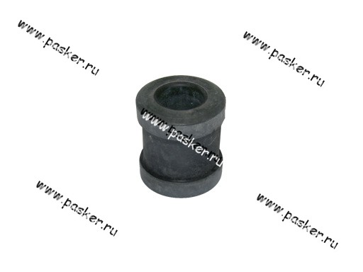

scania-@mail.ru писал(а):а где эти втулки стоят на самой волге? как спросить в магазе?
Сайлент-блоки верхних рычагов ГАЗ 3102, недавно тоже себе поставил.

Сообщение joker53 » 21.06.10, 20:54     Re: А стоят ли у кого-нибудь такие стоечки стабилизатора?
КАРАТ писал(а):а где эти втулки стоят на самой волге? как спросить в магазе?
№4
:bash: мда :sex: ...я же номер в теме давал!!!! :bash: ...лень прочитать???????????? :bash:

Сообщение юрий-гатчина » 21.06.10, 21:11     Re: А стоят ли у кого-нибудь такие стоечки стабилизатора?
спасибо! просто я спросил в магазе по номеру, а они просят сказать где это стоит,т.к.каталога у них нет :44:

Сообщение joker53 » 21.06.10, 22:33     Re: А стоят ли у кого-нибудь такие стоечки стабилизатора?
И в Питере работают такие продавцы-консультанты???...это не продавцы, а продавальщицы!!! :44: :bash: ,гнать таких надо :bash:
вот так это "бобка" звучит:
Втулка рычага верхнего Волга 3102 3102-2904125
...и выглядит
http://www.pasker.ru/catalog/goods.php?id=5746
