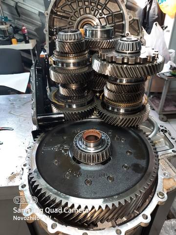

Я вроде бы начинаю работать после болезни и спешу напечатать о наконец-то завершенной работе!
Трансмиссия 2012 года, серии 0BH, с кодом NEZ, приехала транспортной компанией из далекого Новосибирска в клубный АВ-сервис
Владелец купил ее в другом городе, доставил на эвакуаторе, но съехать с него она уже не смогла ...

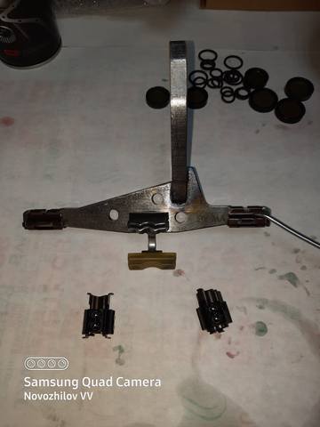

При начале разборки сразу бросился в глаза кусочек металла под сцеплением ...
Изображение Изображение Изображение
А далее - понимание происходящего!
Т.е. кто-то очень "перспективный" решил побуксовать на все деньги .....
Ну и это ему удалось!
От оси сателлитов оторвался фрагмент и отметился между шестерней и картером, натворив делов)
Помимо этого, задрало один из сателлитов и так же повредило внутреннюю поверхность самой шестерни.

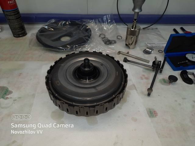

Затем приступаем к измерениям для подбора нужных нам регулировочных колец, чтобы преднатяг подшипников соответствовал параметрам!
И далее - регулировка вторичных валов, так как оба картера теперь другие ....
Т.е. валы мы устанавливаем в других корпусах и так же проводим измерения для подбора регулировочных шайб.
Для этого, обоймы подшипников валов мы переставляем в "новые" картера.
А далее устанавливаем все в картер "кожух сцепления", наносим клей-герметик и склеиваем нашу коробку в картерах!
Затем устанавливаем новые уплотнения на масляные трубки и мехатроник
Вот теперь все готово к установке и регулировке нового сцепления!

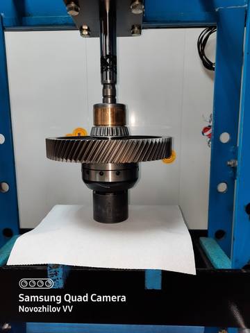

Шестерню со штатного дифференциала крепим к блокировке с применением фиксатора
Устанавливаем новые подшипники на дифференциал
Внешние обоймы запрессовываем в картера

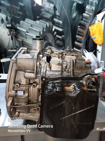

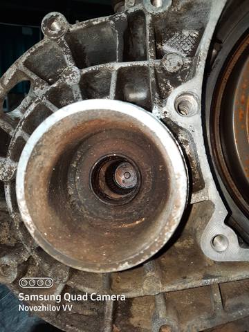

Трансмиссия 2016 года, серии 0BH с кодом RBZ попросилась в клубный АВ-сервис на установку блокировки STR!
Помимо "внутренних" работ тут нужно и резьбовые отверстия "поправить"!

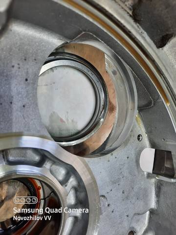

А вот и "неожиданность" ....
На кончике передней крышке сцепления, с одной стороны вроде все в порядке а с другой прям "набитая часть"
Интересно сколько единиц калки на этом участке? "Повело" ли крышку? Можно ли ее "поправить" тем же способом, к которому мы прибегаем когда восстанавливаем первичный вал в DQ200?
На подобные вопросы нам должен ответить токарь, после тоо как четко "забазирует" крышку в станке ....
Вот для этого нам придется изъять из крышки внутренний подшипник! А токарь выточит под крышку нужную оправку )

Шлицевая посадка в левом сателлите еще куда не шло а уж на правом - просто беда.
А при демонтаже масляной магистрали выяснилось что на ее конце лопнула пластиковая проушина ....
Наконечник на одной из вилок развалился в руках (хорошо хоть так)!
А вот обойма переднего подшипника 2-го вала выпала сама из корпуса, когда мы его "перевернули".
Что бы собрать коробу с хорошим корпусом нам пришлось отдать его нашему партнеру на "завтуливание"!
Работа довольно ответственная и требует соблюдения определенной технологии ремонта, поэтому проводится не за один день ....
Ведь вместо правильного отверстия там был уже элепс!
Дождавшись возвращения картера в агрегатку можно продолжить! И начнем мы с дифференциала ....
Установим на него новые подшипники и приступим к измерениям )
Теперь можно приступать к следующему этапу!
Обоймы передних подшипников вторичных валов, в отремонтированные посадочные места, дополнительно устанавливаем на клей.
Проверив регулировку преднатяга на подшипниках валов и "исправив недочеты" можно приступить к завершающим работам!
Все самое трудоемкое нам уже удалось, осталось совсем немного перед склеиванием )
Новый задний подшипник первичного вала и новые наконечники на вилку!
Обезжириваем и склеиваем!
Далее займемся установкой новых уплотнений!
И как вишенка на торте - установка нового сцепления!

DSG — DQ500. Ремонт трансмиссии серии 0BT с кодом LZZ. Установка дифференциала повышенного трения от компании STR
На рабочем столе трансмиссия 2011 года, серии 0BT с кодом LZZ
Коробку, отдельно от авто, предоставили в клубный сервис ВАШ — СТО (Люберцы)
Наша цель — установка дифференциала повышенного трения от STR так как в одной из полуосевых шестерен оригинального дифференциала повреждена шлицевая посадка … и разумеется шлицевая посадка привода! Привод уже не может передавать вращение на колесо и авто никуда не едет…
После вскрытия коробки выявились "дополнительные работы"!
Провернулась обойма переднего подшипника вторичного вала + задний подшипник первичного вала разбил посадочное место в своем картере …
Пришлось обратиться к партнерам и выполнить гильзовку картеров!
И как обычно болтаются наконечники на вилках переключения, издавая "дополнительные звуки" при переключениях …
