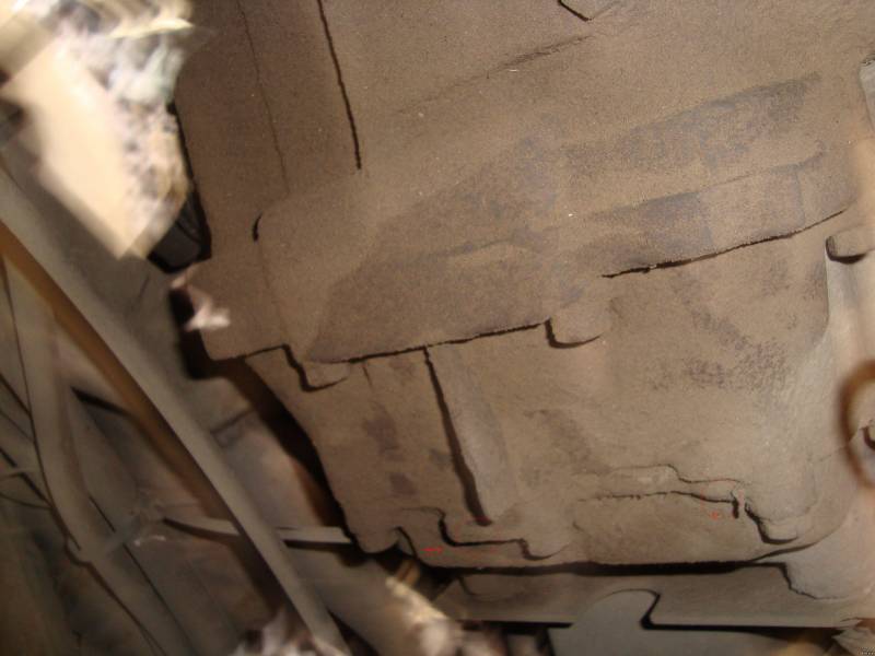

Сообщение Darkey » 13.08.10, 14:00     Re: T3: Подскажите, пожалуйста, где найти сапун на КПП
извиняюсь за качество снимка, не удобно там под бусиком лазить.
Могу вечером чистую снятую коробку сфотать.
слабенько видно, но напрячь зрение и увидеть можна)

Сообщение хухнилох » 13.08.10, 14:03     Re: T3: Подскажите, пожалуйста, где найти сапун на КПП
Да уж, лучше чистую вечером... А то я так ничего и не увидел.

Сообщение Sanych » 13.08.10, 14:07     Re: T3: Подскажите, пожалуйста, где найти сапун на КПП
Хоть бы стрелочкой ткнул, в какое место зрение напрягать.... :lol:

Сообщение Darkey » 13.08.10, 18:08     Re: T3: Подскажите, пожалуйста, где найти сапун на КПП
стрелки есть, но чёт они тоненькие получились) и надписи там присутствуют, спешка просто помешала.
исправляюсь:

Сообщение хухнилох » 13.08.10, 19:23     Re: T3: Подскажите, пожалуйста, где найти сапун на КПП
Это сапун??? :scbv: По-моему, это дырка для болтика М2 из детского конструктора...
