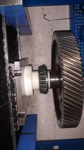

Очередная DQ 500 c переднеприводного Мульта 2010 года, код коробки LZZ, приехала на установку самоблока !
Добавлено спустя 19 минут 27 секунд:ИзображениеИзображениеИзображениеИзображениеИзображение

Несколько причин ...
1. Проворачивает шлицевую посадку в сателлите и как следствие - ремонт коробки!
2. Частенько вытекает масло из коробки сквозь резинометаллическую заглушку в сателлите - ремонт коробки!
Владельцы, которых коснулась такая беда вынуждены искать б/у дифференцыалы или их сателлитные группы на запчасти ..."за дорого" !!!
А тут самоблок за адекватные деньги!
