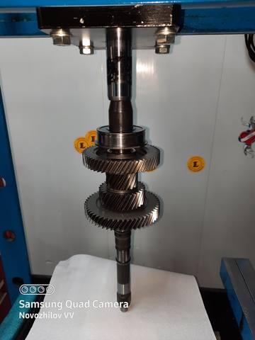

Далее собираем первичный вал ... и склеивание!
Изображение Изображение

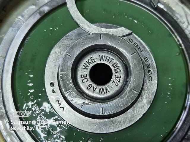

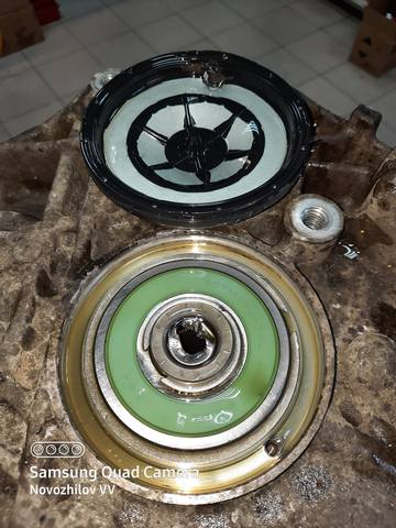

Трансмиссия 2013 года, серии 0BT с кодом NYB
Авто предоставили в клубный АВ-сервис с определенными проблемами после предыдущего и не очень удачного ремонта!
Коробка вся в масле и дергается при движении ....
В заказ/наряде написано что клиент отказался от гарантийного ремонта!
По заглушке первичного вала можно определить что "перспективные молодые люди" уже как-то начали .... не очень
Ну а увидев "тюнингованные" масляные колодцы закралось сомнение что оригинальные были сломаны и ничего не оставалось как вытачивать их у токаря!
Так как масло "сливалось" через оба сальника дифференциала, то вид слетевших пружин(на обоих сальниках дифференциала) даже не удивил!
Предыдущий ремонт заключался в замене одного из сателлитов дифференциала так как шлицевую посадку в нем и шлицевую часть привода просто "срезало"...
Мальчишки конечно поменяли этот сателлит, но забыли установить компенсационную шайбу, поэтому сателлит имел большое продольное перемещение внутри собранного ими дифференциала )
Наша же задача состояла в замене всех уплотнений(... и заглушек сателлитов в том числе) и в поиске возможных "подводных камней" любезно заложенных перед нашим вмешательством.
Получаем основные запчасти и обращаемся к партнерам за помощью в поиске шайбы сателлита ... нужно ведь попытаться собрать по человечески!
Со "свободно продающимися шайбами" проблема ))) но нам повезло и с помощью болгарки мы ее добыли из заклинившего дифференциала!

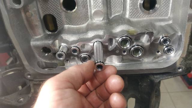

Устанавливаем новые резинометаллические заглушки в оба сателлита и можно приступать к сборке!
А с "тюнингованными колодцами" тоже был подвох .....
Один из них, даже с новыми уплотнениями, просто "пролетал" в свой проем! Видно когда их точили, то кто-то отвлекся ))))) и размер ушел! Пришлось устанавливать оригинальный что б хотя бы давление появилось там где нужно!
Вот собственно и все!
Всем добра )

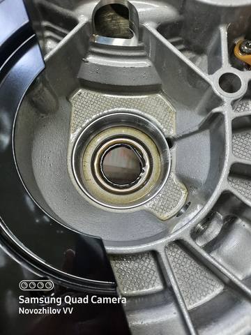

Взору предстал задний подшипник первичного вала с отломанным краем, хотя в тех. литературе ясно написано как именно нужно делать что бы подобного не происходило!
К слову сказать, на следующий день, был звонок от "перспективного" молодого человека, который заявил что я не знаю "всей истории" ремонта коробки у них … но оказывается он НАМЕРЕННО ломанул данный подшипник что бы показать клиенту что его "тюнинговое сцепление" в коробку не встает …
Это его заявление настолько, мягко говоря, меня "удивило" !
Но на этом все не закончилось … и второй картер "кожух сцепления" так же оказался с сюрпризом …
Что нужно было делать что бы передний подшипник оказался в таком состоянии я не знаю, но по факту тут вот что :
Осмотрев внимательно масляные колодцы обнаружилось еще одно немало важное обстоятельство — расколот один из них! Просто смешно было устанавливать его обратно …
Кстати сказать "перспективные молодые люди" очень не хотели что бы кто то вскрывал коробку после их "работы"! И утверждали что она мол "идеальная" )))) Вот так то!

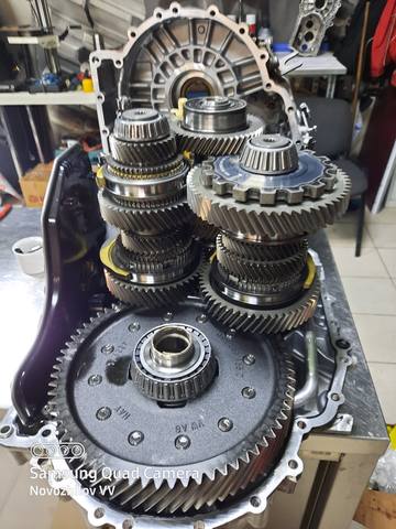

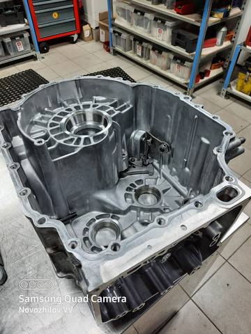

Итак! Что мы имеем?
Картера безусловно возьмем от донорской TFR!
Так как донор в отличном состоянии и передаточные числа главной пары такие же как на стоковой NZU, то валы с несущими подшипниками мы так же возьмем от донора!
Шестерню дифференциала на блокировку STR мы так же снимем с донора ...
Ну и все "свежайшие кольца синхронизаторов" от донора мы установим на шестерни от стоковой коробки и все это смонтируем на валы донора.
К слову сказать, "первспективные молодые люди" из славного города Набережные Челны, в прошлый свой "ремонт", поменяли владельцу коробки один из вторичных валов вместе с вилками, и вместо него установили другой вал!
А когда, вместе с новым донором прислали этот прежний вал но без внешних обойм на подшипниках, то использовать валы от донора стало более приемлемым!
Валы совсем свежие, со своими подшипниками и к регулировке преднатяга в своих картерах вопросов уже нет .....
Поэтому все три вала разбирать не будем - это ни к чему!

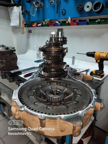

Начнем потихоньку )
Соберем валы, установим новые подшипники на блокировку ...

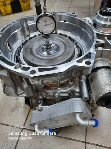

Затем готовимся к измерениям для регулировки дифференциала!
Поменяем болтающиеся наконечники на некоторых вилках и можно готовится к склеиванию и регулировке сцепления!

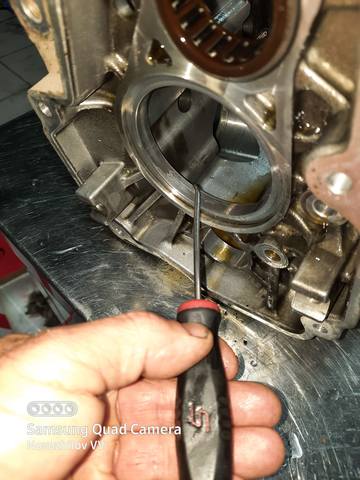

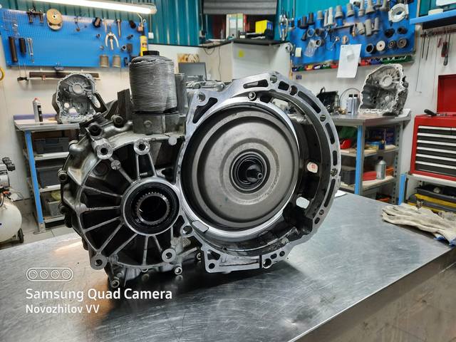

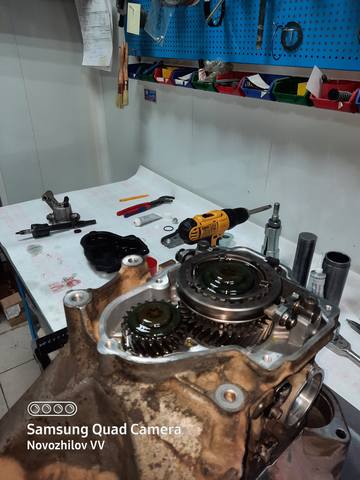

Установка дифференциала повышенного трения от STR в трансмиссию серии 02Z
Ремонт МКПП — MQ 250. Работа по ремонту трансмиссии серии 02Z с кодом JQV. Установка дифференциала повышенного трения от STR. Ремонт вала управления.

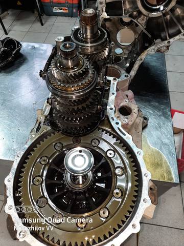

Трансмиссия серии 02Z с буквенным кодом JQV доставлена в мастерскую Новожилова в Черемушках отдельно от авто, на диагностику и возможный ремонт.
Информация из сервиса : "шумит и не корректное включение передач". Сцепление и маховик уже новые.

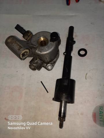

При осмотре сразу увидели значительный люфт вала управления 02Z301230G + износ правого вала дифференциала 02Z409345B.
При вращении первичного вала в нейтрали — шум.

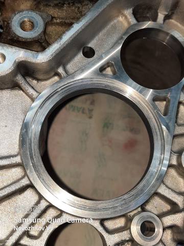

Удалили крышку пятой передачи, обнаружили "разбитое" посадочное место в картере КПП 02Z301103D под задний подшипник первичного вала 02Z311235A.
Самое интересное ожидало нас между картерами!
Внутри корпуса дифференциала, повреждение от взаимодействия с правым фланцем …
При согласовании сметы ремонта с владельцем авто, было предложено связаться с Тольятти и заказать у них дифференциал повышенного трения для серии 02Z.

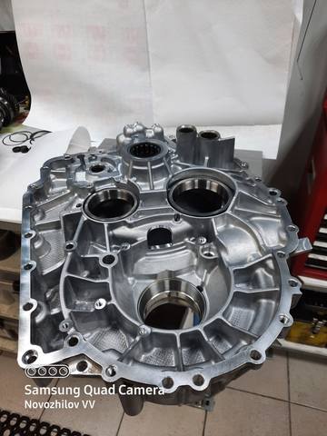

Картер 02Z301103D — отдать нашим партнерам для восстановления посадочного места, путем "гильзовки".
Еще не совсем кривой вал управления попробовать отремонтировать с помощью ремонтной втулки из бронзы, поменять кольца синхронизатора на 1-ю и 2-ю передачи, под шестерню первой передачи установить новую упорную шайбу WHT007055, ну и новый, задний подшипник первичного вала.
Все запчасти для ремонта, владелец авто решил предоставить самостоятельно.
Ремонт завершен, коробка готова к установке на платформу.
Всем добра и удачи на дорогах!
